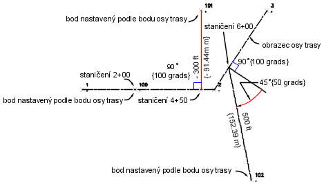

Nový bod lze vytvořit pomocí odsazení od staničení na aktuální ose trasy.
Vytvořit bod s využitím odsazení v příkazovém okně modulu Zaměření
Staničení/Odsazení. Vytvoření bodu na odsazení pomocí příkazového jazyka modulu Zaměření
CL PT (bod 1) [staničení] (odsazení) (odchylka od pravého úhlu) (popis)
BEGIN CL1
NE 1 1000 1000
NE 2 1000 1500
NE 3 1300 1700
END
CL IS CL1
CL PT 100 200
! POINT 100 NORTH: 1000,0000 EAST: 1200,0000 ELEV: <Null>
CL PT 101 450 -91,44
! POINT 101 NORTH: 1091,4400 EAST: 1450,0000 ELEV: <Null>
102 600 152,4 50
! POINT 102 NORTH: 931,7283 EAST: 1572,2198 ELEV: <Null>
Bod 100 je umístěn ve staničení 200 s nulovým odsazením. Bod 101 je umístěn ve staničení 450 se vzdáleností levého odsazení 91,44. Bod 102 je umístěn ve staničení 600 se vzdáleností pravého odsazení 152,4 a odchylkou od pravého úhlu 50.
Vstup bodu 102 využívá příkaz Dtto. Úhly a vzdálenosti se uvádějí v aktuálních jednotkách, pokud nezadáte kvalifikační příponu.
Bod osy vytvořený podle osové vzdálenosti ve staničení
