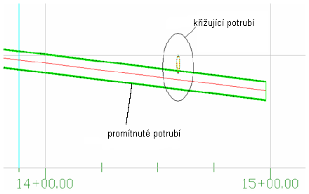

Zobrazení křížení potrubí
Potrubí, které kříží nebo protíná zobrazení profilu nebo příčného řezu, se zobrazuje jako křížené potrubí.
Potrubí, které kříží nebo protíná zobrazení profilu, lze zobrazit jako promítané nebo jako křížené potrubí. Potrubí, které kříží nebo protíná zobrazení profilu nebo příčného řezu, se vždy zobrazuje jako křížené potrubí.
Pokud se potrubí zobrazuje jako promítané v zobrazení profilu, je zakresleno jako rovná čára vedoucí ze začátku na konec potrubí. Je však důležité porozumět tomu, že pokud je potrubí zobrazeno v zobrazení profilu, podle kombinace horizontální a vertikální geometrie bude mít potrubí několik vertikálních odchylek, i když je ve skutečnosti rovné a podél jeho délky nedochází k žádné změně spádu. Platí to zejména pro zakřivené potrubí. To je způsob, jakým aplikace AutoCAD Civil 3D zobrazuje potrubí v zobrazeních profilů.
Při vykreslování příčného řezu potrubní sítě v aplikaci AutoCAD Civil 3D je umístění protínajícího se potrubí ve správné výšce, avšak stejné potrubí zobrazené v zobrazení profilu nemusí v tomto místě vykazovat stejnou výšku, což je způsobeno chováním popsaným výše.
V následujícím obrázku je znázorněno křížení a promítání potrubí v zobrazení příčného řezu.
