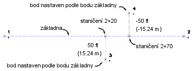

Bod 3 je odsazen ve vzdálenosti 15,24 vpravo od základny ve staničení 2+20 a bod 4 je odsazen ve vzdálenosti 15,24 vlevo od základny ve staničení 2+70. Vzdálenosti se uvádějí v aktuálních jednotkách, pokud nezadáte kvalifikační příponu.
Základna vytvořená ve vzdálenosti odsazení
