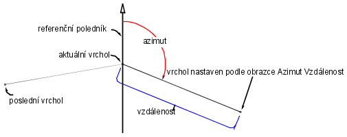

Vytvořte nový vrchol určením azimutu a vzdálenosti od existujícího vrcholu polygonu. Aby bylo možné použít tento příkaz, musí polygon obsahovat alespoň jeden vrchol.
Vytvoření nového vrcholu
Příkazové okno Survey. FIGURE AZ-DIST [azimut] [vzdálenost]

Dále je uveden příklad příkazu Azimut Vzdálenost:
