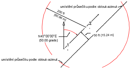

NE 1 100 100
NE 2 200 200
ARCAZ 2 200 1 50 50
! INTERSECTION # 1 NORTH:274,411634 EAST:385,641883
! INTERSECTION # 2 NORTH:30,099879 EAST:94,482471
Průsečíky se nacházejí mezi obloukem o poloměru 200 se středem v bodu 2 a azimutem 50,0000 nakresleným od bodu 1 se vzdáleností odsazení 50 stop vpravo.
Průsečík oblouku a linie určený azimutem
