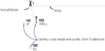

V tomto příkladu se vytvoří bod 103, který se umístí ve směru vodorovného úhlu 80°20'40" vpravo, ve vzdálenosti 100 jednotek od bodu přístroje s popisem WELL. Protože nebyla zadána žádná metoda určení vertikálního rozdílu, má výška hodnotu <Null>.
AD 103 80,2040 100 WELL
V tomto příkladu se vytvoří bod 101, který se umístí ve směru vodorovného úhlu 100°20'45" vpravo od záměry vzad a s využitím svislého úhlu 91°15'15", ve vzdálenosti 100 jednotek od bodu přístroje s popisem IP.
AD VA 101 100,2045 100 91,1515 IP
V tomto příkladu se vytvoří bod 102, který se umístí ve směru vodorovného úhlu 90°30'30" vpravo od záměry vzad, s využitím svislé vzdálenosti -1,5 jednotky a ve vzdálenosti 200 jednotek od bodu přístroje s popisem EL.
AD VD 102 90,3030 200 -1,5 EL
Body vytvořené příkazem úhlové vzdálenosti:
Bod 101 je umístěn ve směru vodorovného úhlu 100°20'45" vpravo od záměry vzad, s využitím svislého úhlu 91°15'15" a ve vzdálenosti 100 jednotek od bodu přístroje s popisem IP.
Bod 102 je umístěn ve směru vodorovného úhlu 90°30'30" vpravo od záměry vzad, s využitím svislé vzdálenosti -1,5 jednotky a ve vzdálenosti 200 jednotek od bodu přístroje s popisem EL.
Bod 103 je umístěn ve směru vodorovného úhlu 80°20'40" vpravo a ve vzdálenosti 100 jednotek od bodu přístroje s popisem WELL. Protože nebyla zadána žádná metoda určení vertikálního rozdílu, má výška hodnotu <Null>.
