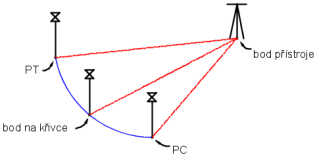

Vytvořte oblouk (na polygonu) pomocí tří bodů: první v počátku oblouku, druhý na oblouku mezi počátkem a koncem oblouku a třetím na konci oblouku.
Vytvoření tříbodového oblouku
Příkazové okno Survey. C3
BEG CURVE
C3
AD VA 11 85 200 90
AD VA 12 82 200 90
AD VA 13 80 190 90
END
Dále je uveden příklad příkazu tříbodového oblouku:
