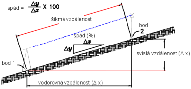

Dále je uvedena ilustrace příkazu Spád:

Spád: 1,0776 procent
V tomto příkladu je uveden spád z bodu 1 do bodu 2 vyjádřený v procentech. Pokud se použije zabudovaná funkce, tento příkaz poskytne svislý úhel v aktuálním referenčním systému (zenit, nadir nebo horizontální).
