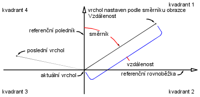

Vytvoření vrcholu polygonu pomocí směrníku a vzdálenosti
Vytvořte nový vrchol určením směru od aktuálního vrcholu polygonu. Aby tento příkaz fungoval správně, musí polygon obsahovat alespoň jeden vrchol.
Vytvoření nového vrcholU zadáním směru od aktuálního vrcholu polygonu

    FIGURE BRG-DIST [směrník] [kvadrant] [vzdálenost]
Příklad příkazového řádku
BEG BOBR
FIG NE 1000 1000
FIG BD 61,1111 1 30,480
AZIMUTH: 61,1111 DISTANCE: 30,4800
NORTH: 1014,6902 EAST: 1026,7063
END
Dále je uveden příklad příkazu polygonu Směrník Vzdálenost:
