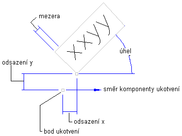

Určením odsazení X a Y lze definovat vzdálenost mezi kotevním bodem komponenty kotvy a připojovacím bodem komponenty popisku.
Odsazení X a Y u textové komponenty
Odsazení jsou závislá na nastavení Reference orientace stylu popisku:
- Reference orientace popisku nastavena na Objekt: Hodnoty odsazení X a Y jsou vztaženy k souřadnému systému X a Y, který je definován směrem komponenty kotvy. Na předchozím obrázku je směr komponenty kotvy nula (0) stupňů, odsazení X a Y je proto měřeno vzhledem k nule (směr v ose X = 0° a směr v ose Y = 90°). Pokud je směr komponenty kotvy změněn na 45°, je směr v ose X měřen pod úhlem 45° a směr v ose Y pod úhlem 135°.
- Reference orientace popisku je nastavena na možnost Globální. Hodnoty odsazení X a Y jsou vztaženy ke globálnímu souřadnicovému systému (směr v ose X = 0° a směr v ose Y = 90°).
- Reference orientace popisku nastavena na možnost Pohled. Hodnoty odsazení X a Y jsou vztaženy k aktuálnímu pohledu (směr v ose X = dolní okraj obrazovky a směr v ose Y = 90° od dolního okraje obrazovky).
