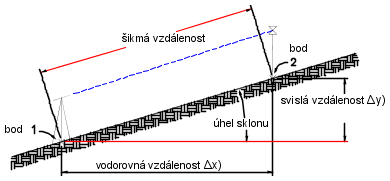

    Následující ilustrace uvádí příkaz Šikmá vzdálenost:

V tomto příkladu je určena šikmá vzdálenost z bodu 1 do bodu 2. Vzdálenosti jsou v aktuálních jednotkách zeměměřické databáze.
