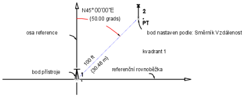

Následující příklad znázorňuje použití příkazu BD, když jsou jednotky nastaveny na stopy:
NE 1 100 100
STN 1
BD 2 45 1 100 PT
! BEARING: N 45-00-00 E DISTANCE: 100,0000
! POINT 2 NORTH: 170,7107 EAST: 170,7107
! ELEV: <Null>
Tím se vytvoří bod 2 podle zadaného směrníku a vzdálenosti.
Bod vytvořen pomocí příkazu BD:
Bod 2 je umístěn ve směru směrníku 45°0'0" (50 gradů) v Kvadrantu 1 (SV), ve vzdálenosti 100 stop od bodu přístroje s popisem PT.
