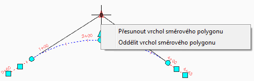

Oddělení vrcholu směrového polygonu z plochy kreslení
Oddělte vrchol směrového polygonu, kde se setkávají koncové body dvou pevných nebo pohyblivých tečen.
Když přerušíte vrchol směrového polygonu (1), oddálí se koncové body tečen o stanovenou vzdálenost (2). Když je přerušen vrchol směrového polygonu (3), přestane být druhá tečna součástí vyřešené geometrie profilu.
  1. Vyberte trasu.
    Uzel je zobrazen v bodu křižovatky.
  2. Přetáhněte kurzor na uzel .
  3. V nabídce uzlů, vyberte možnost Přerušit polygon u vrcholu.
  4. Zadejte vzdálenost, o kterou chcete oddělit vrchol směrového polygonu.
  5. Tečny se přeruší v bodu křižovatky, které nyní zobrazuje uzel.
