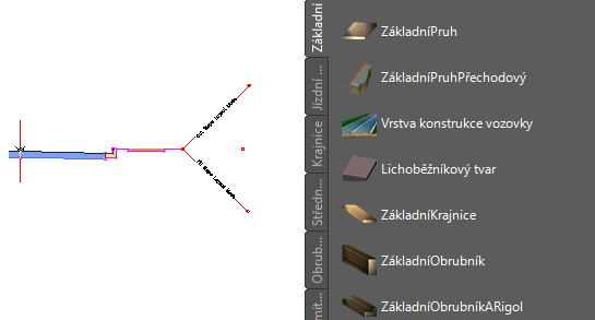

Šablona typických řezů vozovky (vlevo) s podsestavami uvedenými na paletě nástrojů (vpravo)

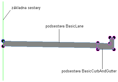

Následující obrázek znázorňuje jeden objekt šablony typických řezů, který představuje jednu stranu (jízdní pruh) vozovky se dvěma jízdními pruhy. Objekty podsestavy pojmenované ZákladníPruh a ZákladníObrubníkARigol byly přidány k trase základny a tvoří jednoduchý jízdní pruh s obrubníkem a rigolem.
