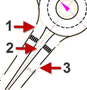

Tyto trasy větví křižovatky (1 = Vjezd_VZ_HRANA_LEVÁ, 2 = Vjezd_VZ a 3 = Vjezd_VZ_HRANA_PRAVÁ) jsou ukázány na následujícím obrázku.
Ostrůvek, pomocný trojúhelník a vodorovné značení na větvi křižovatky jsou konstruovány křivkami.
