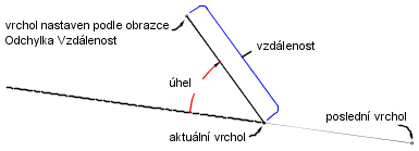

Vytvoření vrcholu polygonu pomocí odchylky a vzdálenosti
Vytvořte vrchol polygonu pomocí úhlu odchylky a vzdálenosti. Úhel odchylky se měří od aktuálního azimutu ve směru otáčení hodinových ručiček. Aby bylo možné použít tento příkaz, musí polygon obsahovat nejméně dva vrcholy.
Vytvoření vrcholu polygonu pomocí úhlu odchylky a vzdálenosti

Dále je uveden příklad příkazu polygonu Odchylka Vzdálenost:
