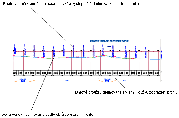

Pohled profilu se zobrazením profilu povrchu a rozvržení

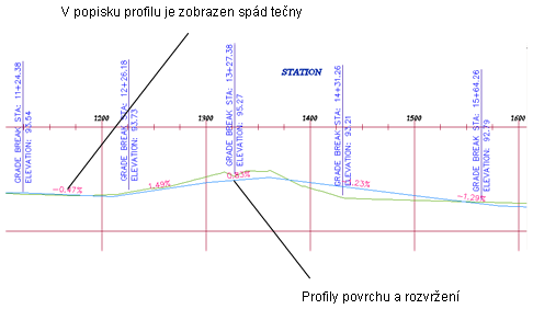

Bližší pohled na profil povrchu a rozvržení
