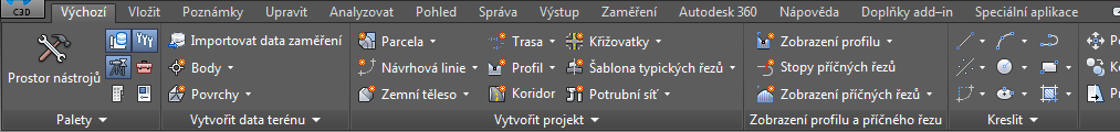

Na pásu karet se nacházejí dva základní typy karet: statické a kontextové.
Statické karty jsou zobrazeny vždy, když je zapnutý pás karet, a obsahují většinu funkcí, které se nacházejí v rozevíracích nabídkách a panelech nástrojů. Statické karty mají šedou barvu pozadí

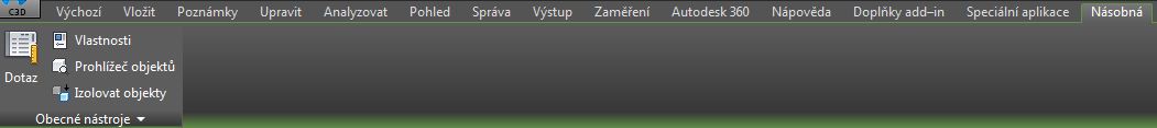

Kontextové karty se zobrazí automaticky při výběru objektu nebo vyvolání příkazu specifického pro určitý objekt. Pokud například vyberete objekt potrubní sítě, zobrazí se kontextová karta Potrubní síť.
Kontextové karty obsahují příkazy související s aktuálně vybraným objektem. Většinu kontextových karet lze jednoduše zavřít zrušením výběru objektu.
