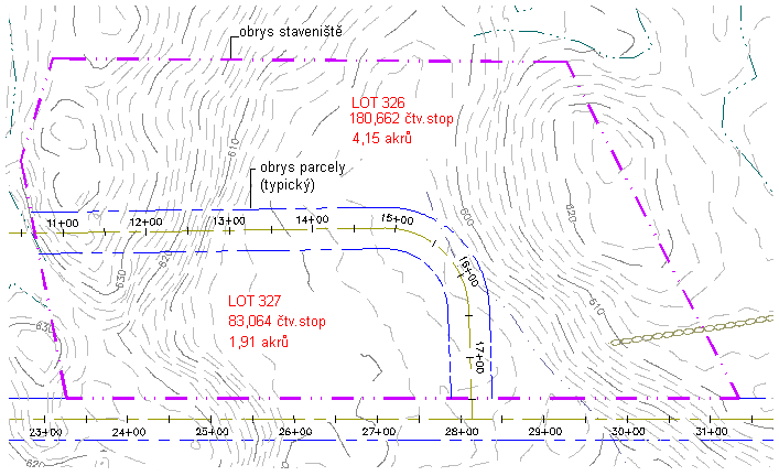

Výkres může zahrnovat libovolný počet stavenišť, ale každé staveniště má pouze jednu knihovnu parcel. Žádná jednoznačná parcela nemůže patřit k více než jednomu staveništi. Tyto vztahy můžete vidět v knihovně Staveniště v Prostoru nástrojů, na kartě Prospektor:
Parcely v knihovně mohou být buď nepřipojené nebo se mohou dotýkat, ale nemohou se překrývat. Jestliže se pokusíte překrýt dvě parcely, oblast překrytí definuje třetí parcelu. Podobně jestliže trasa kříží parcelu, rozdělí ji na dvě parcely. V následující ilustraci před přidáním trasy bylo celé staveniště jedna parcela:
V situacích, které vyžadují překrývající se parcely, jako překrytí úseků oblastmi půdy, můžete dát parcely úseků do jednoho staveniště a parcely oblastí půdy do jiného staveniště. Více stavenišť se může navzájem překrývat, protože jejich topologie jsou nezávislé. Ačkoliv vše v rámci staveniště topologicky souvisí, staveniště nesouvisí topologicky navzájem.
