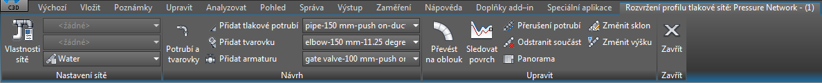

Při práci s tlakovými sítěmi v pohledu profilu používejte pás karetNávrh profilu tlakové sítě.
Pás karet Návrh profilu tlakové sítě můžete zpřístupnit výběrem tlakové sítě ve výkrese. Na pásu karet se zobrazí kontextová karta Tlakové sítě. Na panelu Upravit klikněte na tlačítko Upravit síť
Nástroje pro návrh profilu
Na panelu Nastavení sítě jsou dostupné následující příkazy:
- Vlastnosti sítě: Upravuje vlastnosti tlakové sítě.
- Referenční povrch: Určuje referenční povrch, který bude použit k určení výšek tlakové sítě.
- Referenční trasa: Určuje referenční trasu, která obsahuje informace o staničení a odsazení pro tlakovou síť.
- Seznam součástí tlakové sítě: Určuje seznam součástí tlakové sítě, která obsahuje součásti dostupné během postupu rozvržení.
Na panelu Rozvržení jsou dostupné následující příkazy:
Na panelu Upravit jsou dostupné následující příkazy:
- Převést na oblouk: Převede přímý segment tlakové sítě na zakřivený segment v pohledu profilu.
- Sledovat povrch: Upraví součásti tlakové sítě tak, aby sledovaly výšku referenčního povrchu.
- Přerušit potrubí: Ve vybraném bodu přeruší tlakové potrubí a rozdělí je na dvě tlaková potrubí. Tlaková potrubí jsou připojena a obsažena ve stejné síti jako původní tlakové potrubí.
- Odstranit součást: Odstraní vybrané součásti tlakové sítě z tlakové sítě. Pomocí příkazu Odstranit součást odstraníte součásti sítě z výkresu (použití této možnosti odstraní součásti, jak z pohledu profilu, tak z pohledu půdorysu). Pomocí příkazu Smazat aplikace AutoCAD, který slouží k vymazání součásti v zobrazení profilu, odstraníte objekt pouze ze zobrazení profilu.
- Panorama: Otevře tlakovou síť Panorama, kterou můžete použít k prohlížení a úpravě vlastností tlakové sítě.
- Změnit sklon: Upraví sklon několika připojených součástí tlakových sítí.
- Změnit výšku: Upraví výšku několika vybraných součástí jejich přesunutím v zobrazení profilu.
