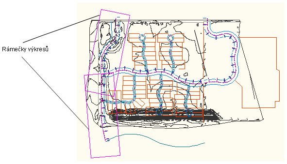

Namísto ručního vytváření mnoha výřezů u rozvržení sloužících k zobrazení segmentů tras můžete vytvořit rámečky výkresů, ve kterých jsou automaticky zachyceny předdefinované plochy podél trasy. Rámečky výkresu jsou pravoúhlé oblasti podél trasy, které představují to, co se zobrazí v na vytvářených přiřazených výřezech rozvržení (listech). Díky této automatizaci se vyhnete tomu, abyste museli při změně projektových dat provádět ručně řadu změn.
Rámečky výkresu představují data trasy, která se budou zobrazovat v listech rozvržení
