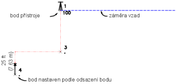

PT OFFSET 4 15,240 7,620
! AZIMUTH: 224,2238 DISTANCE: 41,0350
! POINT 4 NORTH: 961,9000 EAST: 984,7600
! ELEV: <Null>
Bod 4 je umístěn ve vzdálenosti odsazení 15,240 a v dopředné vzdálenosti 7,620 od bodu 3.
Bod vytvořený podle odsazení
