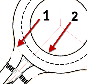

Středová plocha kruhového objezdu zahrnuje středový ostrůvek, okružní jízdní pás a vnější hranu kruhového objezdu.
Tato geometrie je sestavena z tras, jak je ukázáno na následujícím obrázku. První šipkou (1) je označena trasa definující vnější hranu vozovky kruhového objezdu. Druhou šipkou (2) je označena trasa definující vnitřní hranu vozovky kruhového objezdu. Je také zobrazena kruhová trasa, která definuje středový ostrůvek uvnitř středové plochy kruhového objezdu.
V následující tabulce je uveden seznam výchozích názvů použitých k pojmenování těchto tras. Předponu „Kruhový_objezd“ (Roundabout) je možné zaměnit za výraz lépe odpovídající projektovým požadavkům. Příponu „VNĚJŠÍ_HRANA“ (OUTER_EDGE) však změnit nelze.
Trasa větve křižovatky Název trasy
trasa, kterou je definována vnější hrana středové plochy kruhového objezdu (na obrázku 1) Kruhový_objezd_VNĚJŠÍ_HRANA
trasa, kterou je definována vnitřní hrana středové plochy kruhového objezdu (na obrázku 2) Kruhový_objezd_VNITŘNÍ_HRANA
trasa, kterou je definován ostrůvek na středové ploše kruhového objezdu Kruhový_objezd_OSTRŮVEK
