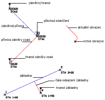

Nastavením Interaktivní grafika ovládejte zobrazení zeměměřických komponent během importu a zadání zeměměřických dat.
Poznámka: Interaktivní grafika je dočasná.
Příklady interaktivní grafiky aplikace Survey:
    Poznámka: Použití interaktivní grafiky při importu souboru měřického zápisníku se proces importu značně zpomalí.
