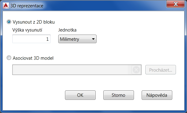

  1. Na kartě Generátor komponent na panelu Autor kliknutím na položku 3D reprezentace otevřete dialog 3D reprezentace.
Vysunout z 2D bloku
Tato možnost je výchozí. Při použití této metody zadáte do textového pole Výška vysunutí hodnotu vysunutí a v rozevírací nabídce Jednotky vyberete požadovaný typ měrných jednotek. Mějte na paměti, že zadaná hodnota vysunutí se použije pro celý blok.

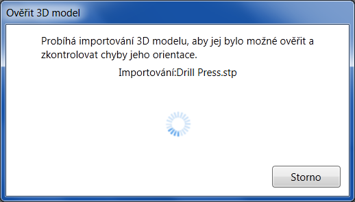

  1. Na kartě Generátor komponent na panelu Definovat orientaci klikněte na položku Ověřit 3D model .
  2. Otevře se dialog Ověřit 3D model, 3D model se importuje do vašeho rozvržení a zobrazí se následující zpráva.
  3. 3D model se umístí nad 2D blok v grafickém okně. Na následujícím obrázku si všimněte, že orientace modelu neodpovídá orientaci bloku.
