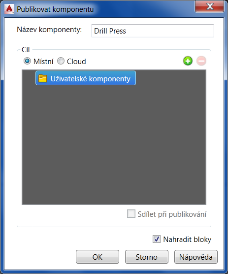

  1. Na kartě Generátor komponent na panelu Publikovat kliknutím na položku Publikovat komponentu otevřete dialog Publikovat komponentu.
  2. Ve výchozím nastavení jsou komponenty publikovány do knihovny Uživatelské komponenty.
  3. Chcete-li pro publikovanou komponentu určit jinou složku, klikněte pravým tlačítkem na složku Uživatelské komponenty a z místní nabídky vyberte položku Nové. Nová složka se zobrazí jako podsložka složky Uživatelské komponenty. Chcete-li dát nové složce výstižnější název, klikněte pravým tlačítkem na název nové složky a v místní nabídce vyberte příkaz Přejmenovat. Zadejte nový název složky a stiskněte klávesu ENTER.
    Poznámka: V místní nabídce je také k dispozici příkaz k vytvoření další podsložky v nově vytvořené složce. Také zde lze kteroukoli vlastní složku ze struktury složky Uživatelské komponenty odstranit. Mějte na paměti, že tím odstraníte i všechny komponenty uložené v podsložkách. Možnost Prozkoumat z místní nabídky otevře vybranou složku v aplikaci Průzkumník Windows.
  4. Po určení výchozí složky uživatelské komponenty nebo po vytvoření nové podsložky komponenty výběrem možnosti Místní nebo Cloud určete, zda má tato komponenta být místní nebo zda má být publikována do cloudu.
  5. Pokud publikujete do cloudu, vyberte ze seznamu požadovanou sadu komponent. Chcete-li zobrazit všechny členy kolekce, klikněte na název kolekce.
  6. Sady komponent lze vytvářet v rámci dialogu Publikace komponenty nebo pomocí webového skladu komponent výrobní linky. Pomocí tlačítek Přidat a Odebrat lze sadu přidat do seznamu nebo ji z něj naopak odebrat. Přidáním kolekce vytvoříte novou složku, jejíž název lze zadat hned při vytvoření nebo změnit později.
    Tip: Pomocí tlačítek Přidat a Odebrat lze vytvářet a odstraňovat také místní složky.
  7. Pokud chcete komponentu sdílet s ostatními uživateli v cloudu, zaškrtněte políčko Sdílet při publikování. Když lze komponentu sdílet, ostatní uživatelé ji mohou ve službě Factory – úložiště komponent ohodnotit a přidávat k ní komentáře.
    Poznámka: Veřejné sdílení komponent lze zapnout nebo vypnout také pomocí skladu komponent výrobní linky.

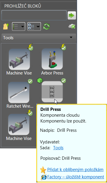

  8. Jakmile je komponenta publikována do cloudu, je v Prohlížeči komponent k dispozici ke stažení. Přístup ke skladu komponent výrobní linky je možný také prostřednictvím prohlížeče sloužícího k prohlížení komponent z cloudu.
  9. Pokud je zaškrtnuto políčko Nahradit bloky (výchozí nastavení), blok použitý k vytvoření komponenty je po publikování automaticky nahrazen nově publikovanou komponentou.
  10. Kliknutím na tlačítko OK model přidejte do knihovny Komponenty výrobní linky a zavřete dialog Publikovat komponentu.

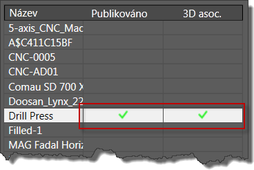

  12. Do sloupce Publikováno v dialogu prohlížeč bloků se přidá zelená značka zaškrtnutí.
