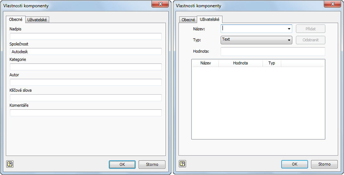

Dialog Vlastnosti komponenty – karta Obecné
Karta Obecné uvádí název, autora a další statistiky aktivní komponenty aplikace Inventor Factory. Přestože jsou některá z těchto polí vyplňována automaticky, lze je změnit.
Dialog Vlastnosti komponenty – karta Uživatelské
Karta Uživatelské přidá k vybrané komponentě uživatelské vlastnosti. Uživatelské vlastnosti se používají ke klasifikaci a správě komponent výrobní linky, vyhledávání komponent, vytváření zpráv a k automatické aktualizaci kusovníků a rozpisek v sestavách.
