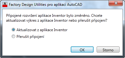

Při otevření 2D výkresu aplikace AutoCAD, jehož připojené rozvržení aplikace Inventor Factory bylo přepracováno, se zobrazí následující dialog. Kliknutím na tlačítko OK aktualizujete výkres změnami 3D rozvržení.
