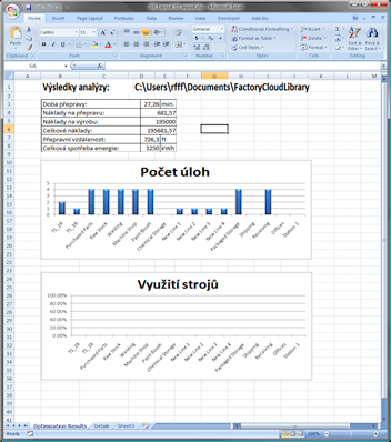

Generování zpráv analýz výrobních linek
Můžete vytvořit zprávu analýzy dat strojů, včetně jejich využití, ve formátu tabulkového procesoru.
- Otevřete rozvržení DWG, ze kterého chcete odvodit zprávu.
- Na kartě Factory > panelu Analýza klikněte na šipku dolů a v rozbalovací nabídce vyberte možnost Generovat zprávu
- Zadejte název souboru zprávy a klikněte na tlačítko OK.
