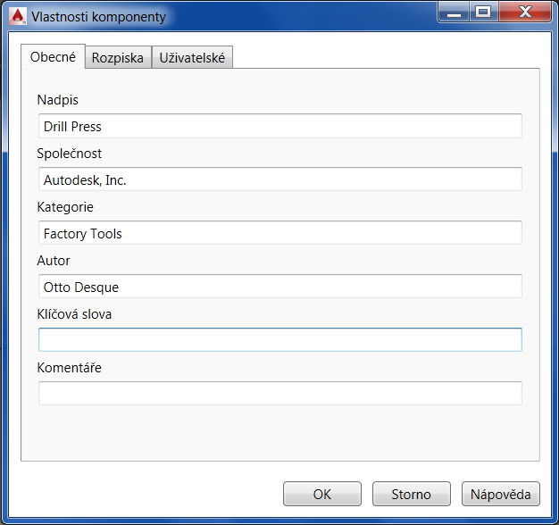

  2. V dialogu Vlastnosti komponenty je při otevření aktivní karta Obecné.
  3. Karta Obecné umožňuje přidávat vlastnosti za účelem klasifikace a správy komponent aplikace AutoCAD Factory. Do textových polí zadejte požadované údaje. V dialogu jsou například následující textová pole: Název, Společnost, Kategorie, ViewCube, Klíčová slova a Komentáře. Po definování lze komponentu vyhledat pomocí vlastností zadaných do těchto polí.

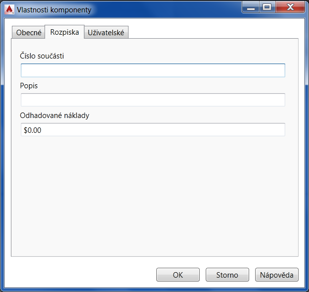

  4. Na kartě Rozpiska jsou k dispozici pole Číslo součásti, Popis a Odhadované náklady. Tato pole mohou být velmi užitečná při přípravě rozpisky.

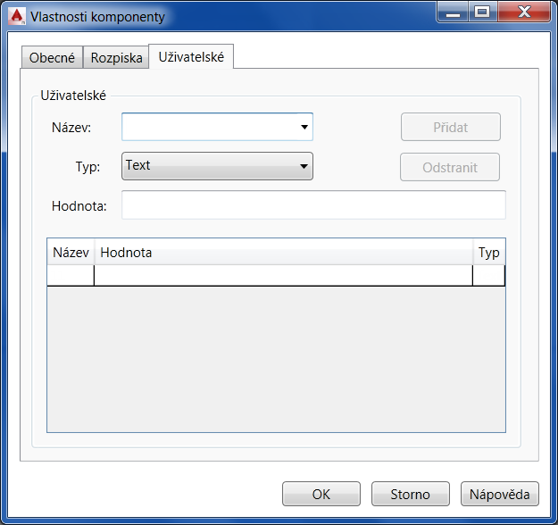

  5. Pomocí karty Uživatelské lze přidávat uživatelské vlastnosti za účelem klasifikace, správy a vyhledávání komponenty. Pole Název určuje název nové uživatelské vlastnosti a umožňuje výběr existující uživatelské vlastnosti ze účelem úprav. Zadejte název nebo klikněte na šipku a vyberte název v rozevíracím seznamu. Pole Typ definuje datový typ vlastnosti. Klikněte na šipku a vyberte položku v rozevíracím seznamu. Textové pole Hodnota určuje hodnotu vlastnosti komponenty. Hodnota musí odpovídat vybranému datovému typu. V seznamu Vlastnosti se zobrazují názvy, hodnoty a typy aktuálně definovaných uživatelských vlastností komponenty. Pomocí tlačítka Přidat lze přidat název vlastní uživatelské komponenty. Pomocí tlačítka Odstranit lze vybranou vlastnost odstranit ze seznamu Vlastnosti.
