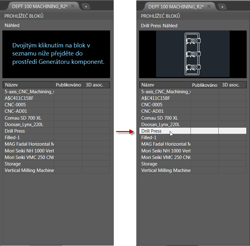

  1. Otevřete rozvržení aplikace AutoCAD Factory obsahující blok, který chcete převést na komponentu a publikovat.
  2. Na kartě Factory na panelu Generátor komponent klikněte na položku Generátor komponent .
  3. Zobrazí se dialog Prohlížeč bloků se seznamem všech bloků definovaných v aktuálním výkresu.
    Dvakrát klikněte na blok, který chcete převést na komponentu a publikovat. Přejdete do prostředí Generátoru komponent a vybraný blok se zobrazí v okně náhledu Prohlížeče bloků, jak je znázorněno na obrázku výše. Blok se také zvýrazní v grafickém okně.
  4. Pás karet aplikace AutoCAD Factory v horní části grafického okna je nyní nahrazen pásem karet Generátoru komponent.
  5. Nyní můžete přiřadit vlastnosti komponenty pro vybraný blok.
