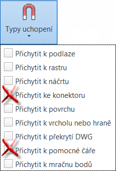

  1. Začněte povolením možností přichycení Přichytit k vrcholu·nebo hraně a Přichytit k pomocné čáře v rozevíracím seznamu Typy přichycení na panelu Možnosti. Ostatní možnosti uchopení v nabídce zakažte.
