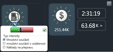

Typ intenzity indikátoru i informace, které indikátor zobrazuje, lze upravit.
Nastavení indikátoru lze upravit kliknutím na ikonu
v indikátoru Náklady na přepravu.
Přetáhněte černý oddělovač mezi červeným a zeleným polem a upravte citlivost. Zadejte typ intenzity.
