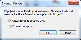

  6. Poznámka: Následující dialog se zobrazí při otevření rozvržení aplikace Inventor Factory, jehož propojený 2D výkres byl upraven. Kliknutím na tlačítko OK aktualizujete rozvržení změnami 2D výkresu.
