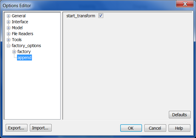

Když za normálních okolností v aplikaci Navisworks spuštěné pomocí sady Factory Design Suite otevřete soubor, automaticky se vyberte poslední soubor Stromu výběru a pohled se přiblíží na rozsah tohoto souboru. Pokud rozvržení posledního souboru obsahuje zároveň velmi velké i velmi malé modely, pohled se často oddálí natolik, že malé modely nejsou viditelné.
Chcete-li tomuto chování předejít, vyberte v dialogu Editor možností aplikace Navisworks možnost Přidat soubor a zaškrtněte políčko Start Transform command after appending file, jak je znázorněno níže:
Dialog Editor možností otevřete kliknutím pravým tlačítkem v grafickém okně aplikace Navisworks a výběrem položky Globální možnosti v místním okně.
Tip: Dialog Editor možností lze také rychle otevřít stisknutím funkční klávesy F12.
Několik důležitých poznámek k tomuto nastavení:
  1. Nastavení je ve výchozím nastavení zapnuté.
  2. Pokud je tato možnost aktivní, příkazy přiblížení a transformace se spustí automaticky po přidání souboru.
  3. Pokud tato možnost aktivní není, příkazy přiblížení a transformace se po přidání souboru nespustí.
