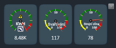

- Výsledky analýzy se zobrazí v indikátoru Spotřeba energie. Značky zobrazí pro každou stanici stav využití.
Barva značky se řídí nastavením využití. Žlutá = nedostatečné využití, zelená = dobré využití a červená = nadměrné využití.
- Chcete-li provést samostatnou analýzu jedné nebo více úloh, klikněte pravým tlačítkem na indikátor analýzy a poté na položku Vybrat úlohu. Poté v Prohlížeči toku materiálu vyberte jednu nebo více úloh, které chcete analyzovat. Po dokončení výběru analyzovaných úloh stiskněte klávesu ENTER.
- Chcete-li zobrazit využití pro určitou stanici, umístěte kurzor na značku stanice. Měřidlo zobrazí hodnotu využití dané stanice.
- Chcete-li měřicí bod stanice přidat do zobrazení, klikněte pravým tlačítkem na praporek stanice a v nabídce Optimalizace klikněte na možnost Přidat měřidlo na řídicí panel. Na řídicí panel můžete přidat více měřidel.
- Chcete-li z řídicího panelu měřidlo odebrat, klikněte na něj pravým tlačítkem a v nabídce Zavřít indikátor vyberte název měřidla, které má být odebráno.
