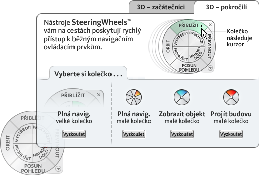

Nástroje SteeringWheel – nebo také kolečka – jsou nabídky trasování (kopírují pohyb kurzoru). Spojují mnoho běžných navigačních nástrojů v jediném rozhraní.
Primárním způsobem interakce s nástrojem SteeringWheels je přetažení výseče.
Při prvním zobrazení nástroje SteeringWheels ve 3D pohledu se zobrazí bublina První kontakt o kolečkách. Bublina První kontakt slouží jako úvod k funkci koleček.
Vzhled koleček lze řídit přepínáním stylů nebo nastavením neprůhlednosti. Kolečka jsou dostupná ve dvou různých stylech: velká a malá (kromě kolečka 2D navigace).
Velikost kolečka určuje velikost jeho úseků a zda se na kolečku budou zobrazovat popisky. Úroveň neprůhlednosti ovlivňuje viditelnost objektů v modelu za kolečkem.
Jakmile přesunete kurzor nad libovolné tlačítko na kolečku, zobrazí se pod kolečkem popisky nástrojů. Popisují, jaká akce proběhne, když kliknete na výseč nebo tlačítko.
Podobně jako popisky nástrojů se hlášení nástrojů a text kurzoru zobrazí, když aktivujete jeden z navigačních nástrojů na kolečku. Hlášení nástrojů poskytují pokyny k používání nástroje. Text kurzoru zobrazuje název aktivního navigačního nástroje poblíž kurzoru. Vypnutí hlášení nástrojů a textu kurzoru ovlivní pouze hlášení, která se zobrazují při použití malých koleček nebo velkého kolečka Plná navigace.
