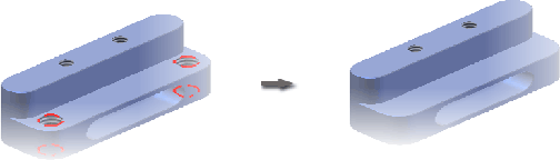

Dočasně vypíná zobrazení jednoho nebo více konstrukčních prvků, ale nevymaže je. Prvky zůstávají potlačeny, dokud je nezapnete. V prohlížeči jsou potlačené prvky stínované. V grafickém okně se vypnuté prvky zvýrazní, když na ně přesunete kurzor myši.
