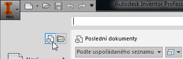

Zobrazí seznam naposledy použitých souborů, ve kterém je naposledy použitý soubor umístěn nahoře.
Soubor můžete pomocí připínáčku vpravo ponechat v seznamu bez ohledu na to, které soubory později uložíte. Tento soubor zůstane zobrazen na konci seznamu, dokud funkci pomocí tlačítka připínáčku nezrušíte.
Pomocí rozevírací nabídky Podle uspořádaného seznamu v horní části seznamu Poslední dokumenty můžete soubory řadit nebo seskupovat podle položek:
Zobrazí se seznam souborů, které jsou aktuálně otevřeny, naposledy otevřený soubor bude na začátku seznamu.
Kliknutím na soubor v seznamu jej lze aktivovat.
Miniatury souborů můžete zobrazit v seznamech Poslední dokumenty a Otevřené dokumenty
Když pozastavíte ukazatel myši nad jedním z těchto seznamů, zobrazí se náhled souboru. Spolu s náhledem se zobrazí:
Místo ikon v seznamu vedle souborů lze zobrazit jejich náhledy. V horní části seznamu Poslední dokumenty nebo Otevřené dokumenty klikněte na rozevírací seznam a vyberte malé nebo velké ikony a malé nebo velké obrázky.
