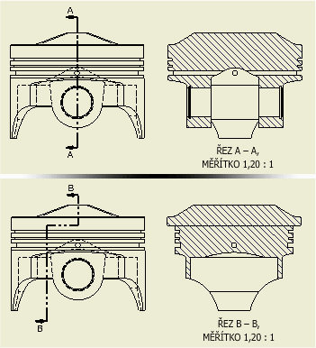

Při tvorbě řezu kreslíte čáru, která určuje, kde se má řez provést. Řez může být také vytvořen zadáním čáry v náčrtu výkresu, která je asociována s nadřazeným pohledem.
Čára řezu pohledu ví, které typy pohledů lze pomocí ní promítnout. Podle toho, jak ji vytvoříte, může čára promítnutí definovat typ řezu nebo hranici částečného pohledu.
Délka čáry řezu definuje meze řezu. Čára řezu, která pohledem modelu prochází pouze částečně, se stane částečným řezem.
Jestliže nakreslíte čáru řezu pohledu mimo nadřazený pohled, budete tím definovat rovinu, od které se promítne pomocný pohled.
Když nakreslíte čáru řezu pohledu, vazby ke konstrukčním prvkům a hranám jsou odvozeny při přesunutí kurzoru. Jestliže umístíte bod zatímco je zobrazena odvozená čára, vazby se umístí automaticky.
Až dokončíte čáru řezu pohledu, dostupné pohledy se při pohybu kurzoru zobrazí v náhledu. Po umístění pohledu může být pohled přesunován pouze v rámci omezení definovaných vazbami čáry řezu pohledu.
Když asociujete náčrt výkresu s pohledem, můžete použít jakoukoli čáru v rámci náčrtu, která prochází pohledem geometrie k určení řezu.
Pohled definovaný čárou řezu je obvykle zarovnán s nadřazeným pohledem. Lze ho přesunout v rámci vazeb zarovnání. Jestliže odstraníte zarovnání, pohled může být přesunován volně ve výkresu a čára promítnutí pohledu se šipkami a textovou popiskou je zobrazena v nadřazeném pohledu.
