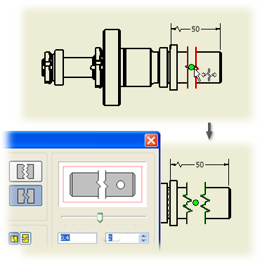

U rozpojeného pohledu můžete měnit styl, zobrazení, mezeru, počet značek a rozsah pohledu komponenty zpracovaného rozpojením.
Úprava stylu, zobrazení, mezer a počtu značek rozpojení
- V grafickém okně vyberte čáru přerušení, klikněte pravým tlačítkem a vyberte položku Upravit přerušení.
- Změňte v dialogu požadované možnosti a klikněte na tlačítko OK.
Poznámka: Orientaci přerušení nelze upravit. Chcete-li změnit orientaci přerušení, odstraňte přerušení a potom umístěte přerušení znovu s novou orientací.
Úprava polohy a rozsahu pohledu komponentu zpracovaného přerušením
- Vyberte přerušení pohledu, čímž zobrazíte čáry přerušení.
- Chcete-li změnit polohu přerušení, přetáhněte čáry přerušení.
- Chcete-li zvětšit nebo zmenšit počet komponent zpracovaných pohledem, přetáhněte čáry přerušení. Přesunutím čáry přerušení směrem pryč od původního umístění přerušení pohledu zvětšíte počet komponent zpracovaných pohledem. Přesunutím čáry přerušení směrem k původnímu umístění přerušení pohledu zmenšíte počet komponent zpracovaných pohledem.
