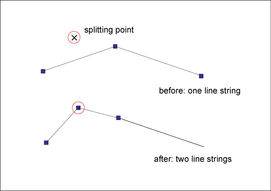

Příklad zpracování linie: Funkce Rozdělení linie vytvoří dva prvky linie.

Chcete-li přidat vrchol a rozdělit existující linii na dva liniové prvky, které oba převezmou data atributů z existujícího prvku, použijte příkaz Rozdělit. Ve výkresu lze vybrat existující bod nebo digitalizovat libovolný bod.
