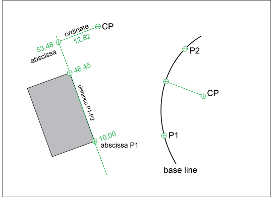

Použití funkce Ortogonální výpočet k ortogonálnímu zaměření v oborovém modelu . Základní prvek je představován buď existující linií, nebo může být definován pomocí dvou bodů, které mohou ležet vedle. Při provádění výpočtu se vezmou v úvahu naměřené i vypočtené kóty.
Prvky Ortogonálního výpočtu
