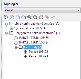

Dialog Kontrola topologie plochy uvádí všechny nalezené chyby topologie v prohlížeči prvků.
Obnoví průzkumníka topologií v případě, že byl opraven.
Zvýraznění vybraného prvku ve výkresu.
Přiblížení prvku.
Otevírá formuláře tříd prvků a zobrazí informace o prvku.
Odstranění prvku z databáze.
Vytvoří chybějící centroidy u vybraných polygonů. Není aktivní, pokud nechybí žádné centroidy.
Hledání protínajících se úseček, které nebyly nalezeny standardní kontrolou topologie. Tento příkaz se používá ve vzácných případech, kdy protínající linie nebudou tvořit neplatné polygony. Provedení tohoto příkazu může trvat dlouhou dobu, takže bylo odděleno od standardní kontroly.
Přiblížení vybraného prvku. Tuto možnost vyberte, chcete-li povolit automatické přiblížení při kliknutí na objekt.
