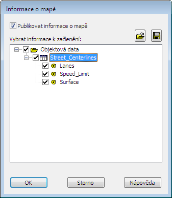

  3. V dialogu Údaje o mapě zaškrtněte políčko Publikovat údaje o mapě.
  4. V dialogu Informace o mapěrozbalte položky v seznamu a vyberte položku Osy silnic.
    Při výběru položky Osy silnic se pod ní automaticky vyberou všechny položky.
  5. Chcete-li informace publikovat do souboru XML, klikněte na ikonu uložení a vyberte umístění publikovaného souboru. Klikněte na tlačítko Uložit.
    Operace publikování DWF používá soubor XML.
  6. Klikněte na tlačítko OK.
