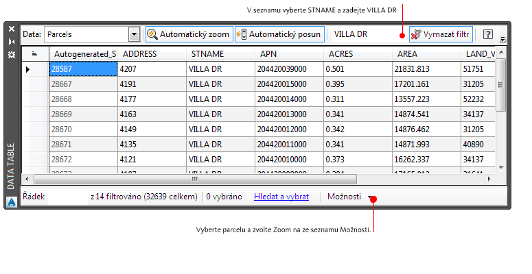

  4. V okně Tabulka dat v seznamu Filtrovat dle vyberte položku STNAME a do tohoto pole zadejte VILLA DR.
    Napiště „Drive“.
  5. Kliknutím na tlačítko Použít filtr zobrazte pouze parcely na Villa Drive.
    Pomocí Tabulky dat filtrujte zobrazení parcel.

  7. Chcete-li vybrat parcelu, klikněte na tmavě šedé pole úplně vlevo.
    Poznámka:
    K zobrazení položek zcela vlevo je nutné posunout zobrazení v Tabulce dat.
    Pomocí aplikace AutoCAD Map 3D lze přiblížit vybranou parcelu.
  8. Poznamenejte si číslo položky Autogenerated_SDF_ID, protože jej budete potřebovat později.
