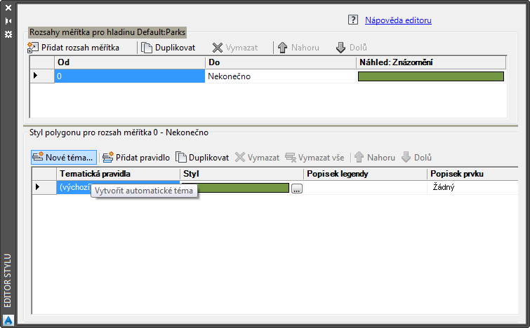

  2. Vytvořte téma této hladiny parcel.
    Téma je stylem zobrazení. Styly pro geoprostorové prvky přiřazujete podle hladiny.
    • Ve Správci zobrazení vyberte hladinu Parcely a klikněte na tlačítko Styl.
      Poznámka:
      Pokud je Editor stylu ukotvený, přesunutím kurzoru nad něj ho zobrazte. Může být ukotvený na levé straně okna aplikace.
    • Editoru stylu pod položkou Styl polygonu pro 0 - nekonečno rozsah měřítka klikněte na možnost Nové téma.
      Kliknutím na Nové téma definujte téma pro hladinu Parcely.
