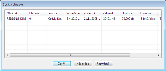

  2. Na kreslicí ploše umístěte kurzor nad obrázek, stiskněte a podržte klávesu Shift a na obrázek klikněte.
  3. Klikněte na kartu Vložitpanel ObrázekSpráva obrázku. Hledat
  4. V dialogu Správa obrázku se zobrazí informace o obrázku REDDING_DRG.
    V dialogu Správa obrázku se zobrazí informace o vybraném obrázku.
  5. Po dokončení klikněte na tlačítko Zavřít.

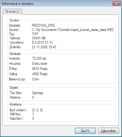

  6. Vyberte znovu obrázek.
    Umístěte kurzor nad obrázek, stiskněte a podržte klávesu Shift a na obrázek klikněte.
  7. Klikněte na vybraný obrázek pravým tlačítkem a klikněte na nabídku ObrázekInformace.
  8. V dialogu Informace o obrázku se zobrazí informace o obrázku REDDING_DRG.
    Dialog Informace o obrázku obsahuje některé informace o obrázku navíc.
  9. Po dokončení klikněte na tlačítko Zavřít.
