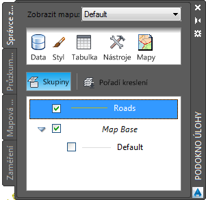

  1. Ve Správci zobrazení vyberte hladinu označenou Cesty a klikněte na tlačítko Styl v oblasti nabídky.
    Pokud nebyla stažena vzorová data tohoto výukového programu, prohlédněte si video.
    Vyberte hladinu Silnice a klikněte na tlačítko Styl.

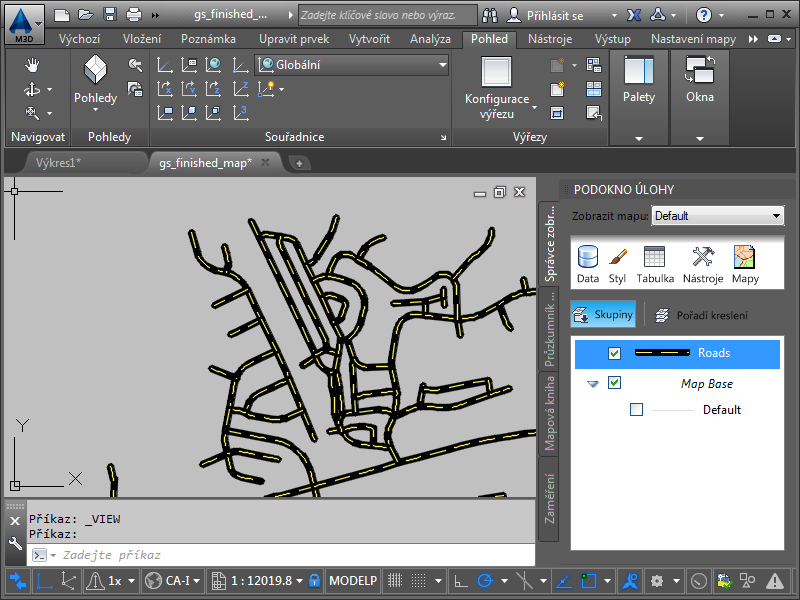

Kde se nyní nacházíte
V mapě můžete vidět silnice s upraveným stylem.
