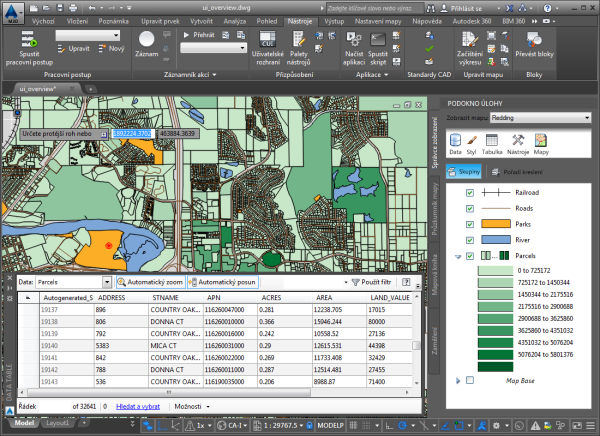

Soubor mapy je výkres, který připojuje ke všem zdrojům mapu: geoprostorové prvky, objekty výkresu, rastrové obrázky a data atributů.
Každý soubor mapy může obsahovat několik zobrazení map (pro tisk nebo distribuci online), ve kterých můžete podle potřeby skrýt nebo zobrazit položky v mapě. Mapy existují pouze jako koncepční struktury a nejsou samostatnými entitami nebo soubory.
V zobrazení map můžete na položky použít styly podle dat, hladin a dalších kritérií. Provedené změny ve vzhledu položek v mapě neovlivní aktuální data v souboru mapy.
Tato mapa je opatřena hladinami Správce zobrazení pro železnice, silnice, parky, řeku a parcely. Každá je stylizovaná odlišně. Informace o jednotlivých součástech okna aplikace AutoCAD Map 3D naleznete v lekci 2: Rychlá prohlídka aplikace AutoCAD Map 3D.
